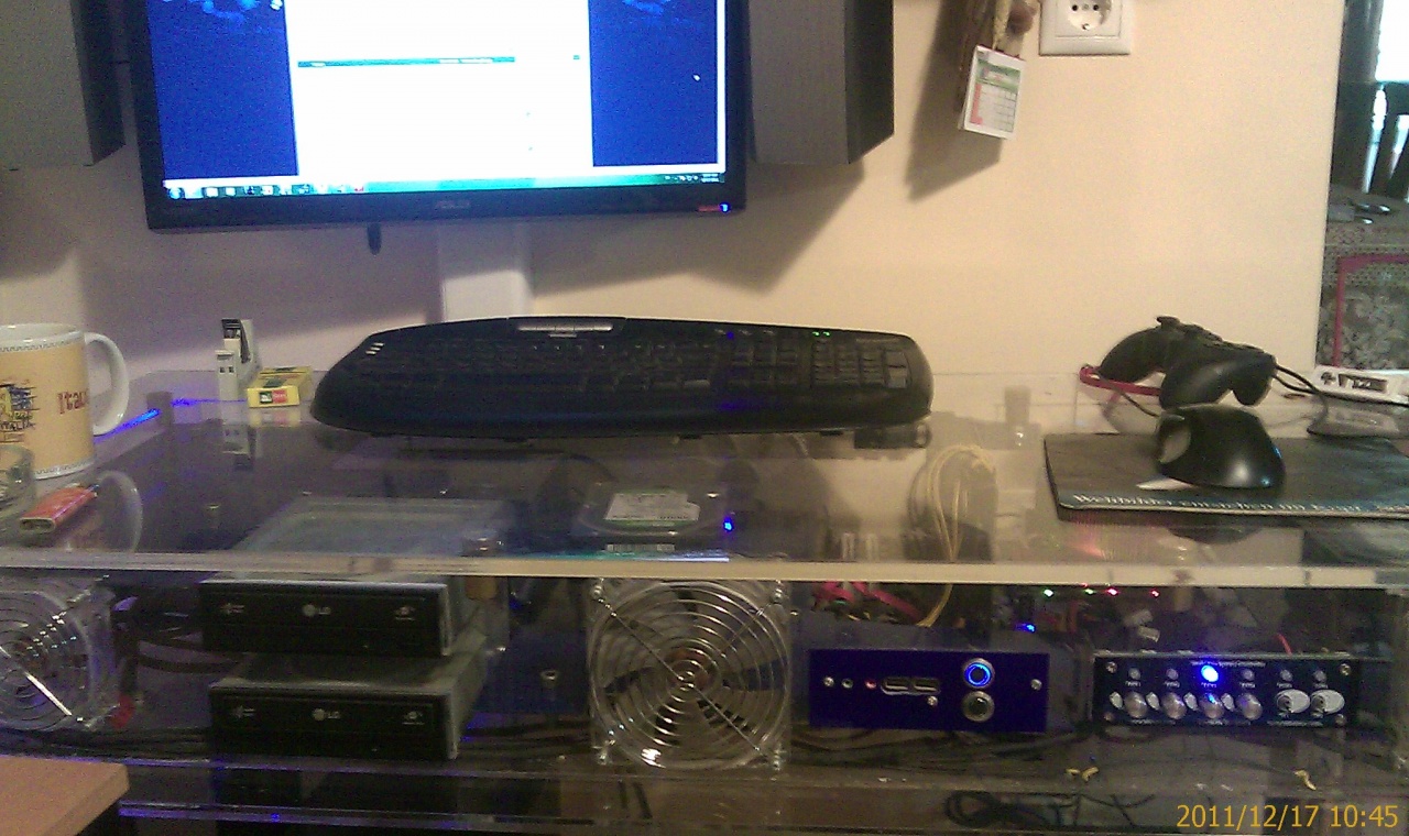

vellamos Δημοσιεύτηκε Δεκέμβριος 20, 2011 #1 Δημοσιεύτηκε Δεκέμβριος 20, 2011 καλημερα παιδια. σημερα ηρθε το ψυγειο που ειχα παραγγειλει και αρχιζω να σχεδιαζω την διαταξη στο γραφειο.http://www.thelab.gr/cases-psu-and-mods/project-grafeio-dwmatio-99227-2.htmlεχω σκεφτει να κανω το μεγαλυτερο μερος απο χαλκοσωληνες. η απορια μου ειναι αν μπορω με το καμινετο να ζεστανω τους σωληνες και σιγα σιγα να στριφογυρισω τον εναν με τον αλλο?αν γινεται, θα υπαρξει προβλημα με τις θερμοκρασιες αφου θα εφαπτονται οι σωληνες??

vellamos Δεκέμβριος 20, 2011 Author #5 Δεκέμβριος 20, 2011 εγω θελω να στριπψω τον εναν μεσα στον αλλο...αλλα απο οτι εμαθα θελει ειδικο εργαλειο για να δωσει την δυναμη που χρειαζεται. οποτε θα παω σε κατι πιο απλο και θα δωσω περισσοτερο βαρος στην κατασκευη του reservoir. ελπιζω να μπορεσω να κατασκευασω αυτο που εχω στο μυαλο μου.
