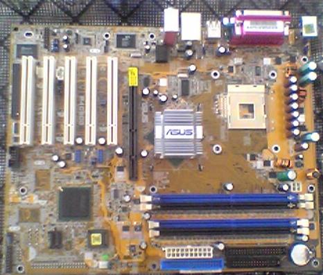

Πρωτα μια φωτογραφια της μητρικης:

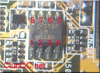

Ας ξεκινησουμε με το memory voltage mod.Πρεπει να εντοποισετε το παρακατω τσιπ που βρισκετε ακριβως κατω απο τα dims των μνημων.
Γεφυρωστε με ενα λεπτο καλωδιο το ποδαρακι 4 απο το τσιπ με το ποδαρακι νουμερο 6 και στη μεση παρεμβαλετε ενα τριμερ πολυστροφο των 50 Kohm.
Ρυθμιζοντας το τριμερ:
*Στα ~15 Kohm θα εχετε μια αυξηση +0,2 V
*Στα ~7 Κohm θα εχετε μια αυξηση +0,3 V
*Στα ~4 Kohm θα εχετε μια αυξηση +0,4V

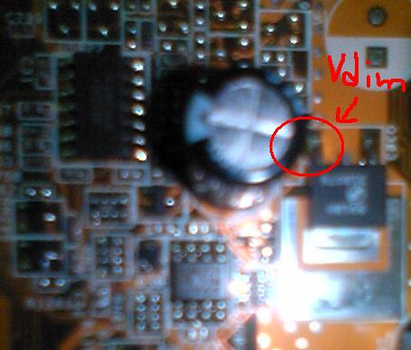

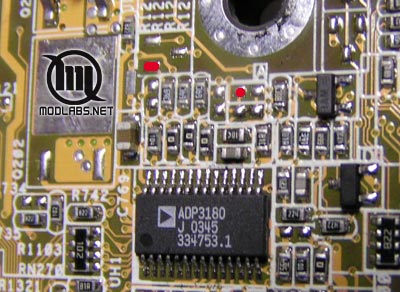

Τωρα ας περασουμε στο Vdroop mod το οποιο ειναι η λυση στις ασταθεις του Vcore που παρουσιαζει η συγκεκριμενη μητρικη.

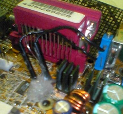

Πρωτα εντοποιστε αυτο το σημειο πανω στη μητρικη (ειναι στη πανω αριστερη γωνια κατω απο τους μαζεμενους πυκνοτες και διπλα στη παραλληλη θυρα).
Γεφυροστε τις δυο κοκκινες τελειες με ενα καλωδιο και παρεμβαλετε στη μεση παλι ενα πολυστροφο τριμερ 50 Kohm μονο που αυτη τη φορα θα το ρυθμησετε μονιμα στα 28 Kohm.
Να το αποτελεσμα:

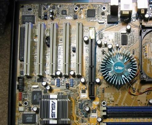

Ψυξη
Τα δυσκολα τελειωασαν.Τωρα ας ασχοληθουμε με κατι σχετικα ευκολο,την ΨΥΞΗ της μητρικης.

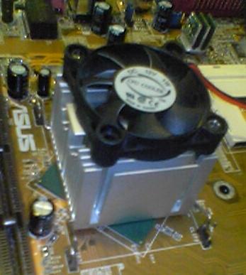

Πρωτα απολα θα βγαλετε την ψυκτρα πανω απο το 875 και θα αφαιρεσετε την μαμισια τσιχλα με λιγο οινοπνευμα.Στη θεση της θα βαλετε μια καλη θερμοαπαγογημη παστα.Ξανατοποθετηστε την ψυκτρα και αυτη τη φορα βαλτε τον 4αρι ανεμιστηρα πανω της.
Αποτελεσμα:

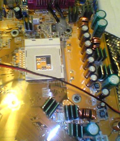

Τελος τεμαχηστε την παλια ψυκτρα σε μικρα κομματια και κολληστε τα πανω σε καθε mosfet.Το εχουν αναγκη γιατι πολλα απο αυτα βραζουν.Την τοποθετηση μπορητε να την κανετε ειτε με θερμοαπαγωγημο αυτοκολλητο ειτε τοποθετοντας λιγη παστα στο κεντρο στα μικρα ψυκτρακια και γυρο γυρο λιγη logo.
Αποτελεσμα:

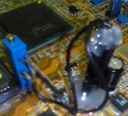

φιλε ποσταρω μια φωτο για το v-drop mod απο την εποχη που εψαχνα για μητρικη..τελικα πηρα την μαχ 3,mod for p4c800-e dlx΄,εναλλακτικα απο τισ μπλε κουκιδες εκει που ειναι κολλημενα τα καλωδια

Εκει που εχεις τις μπλε βουλες εχω και εγω τις κοκκινες....... lolllll
Καλητερα στις βουλες παρα πανω στον μικρο πυκνοτη.

πετρο το ξερω απλα εδωσα και αυτη την λυση αν και εκει που ειναι οι βουλες ειναι πιο ευκολο!
