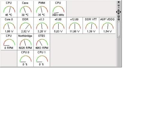

Λοιπον μολις γυρισα σπιτι και εφερα ενα θερμομετρο διλπα στον υπολογιστη εχω θερμοκρασια στο δωματιο 27 προς 28 στο κουτι 31 και στον επεξεργαστη 45.Ακουω

Καταρχην δεν ειμαι επιθετικος σε ρωτησα γιατι εγω εχω ενα 3.2 που ως γνωστο εχει πολυ υψηλοτερες θερμοκρασιες απο τον δικο σου δεν εχω καμια διαθεση για τσακωμο αλλωστε δεν ειμαι παιδακι νομιζω το ιδιο και συ δες λιγο παρακατω θα παραθεσω μετα απο μερικους πειραματισμους μου τα αποτελεσματα.
Απο την ωρα που εκανα το τελευταιο ποστ μεχρι τωρα εκανα μερικες αλλαγες.

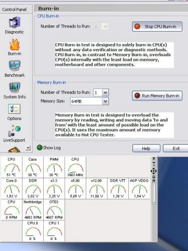

εκανα εξαερωση γιατι ειδα κατι φυσαλιδες στο μπλοκ που δεν εφευγαν,τωρα εξαφανιστηκαν εβαλα αλλο ενα φαν στο ψυγειακι της ασετεκ (σαντουιτς) τους εχω και δουλευουν και οι δυο στο ψυγειο με φαν κοντρολερ στη χαμηλοτερη ισχυ τους και μεχρι στιγμης δεν εχει κρασαρει πουθενα το συστημα με sandra,hot cpu tester,συμπιεση 1gb-rar και αλλο ενα ζιπ μαζι για 100% χρηση του επεξεργαστη
Αυτη τη στιγμη τρεχω εδω και περιπου μιση ωρα το hot cpu tester ειτε θερμοκρασιες

Λοιπον παιδια ολες αυτες τις μερες εκανα τις δοκιμες μου καμια διαφορα.Δεν συνεχισα γιατι παρηγγειλα ενα ψυγειο transit για το οποιο πολλα εχω ακουσει.Ειχα διλλημα να παρω το διπλο της ασετκ η το transit.Κατεληξα στο transit σημερα το τοποθετησα περιπου απο τις δυο η ωρα αφου πρωτα το ειχα παει σε καποιον που φτιαχνει ψυγεια για να μου αλλαξει τα ρακορ για να τα προσαρμοσω στις δικες μου σωληνες που τελικα πρεπει να ειναι 3/8 εσωτερικης διαμετρου.Απο τις δυο η ωρα που δουλευει ο υπολογιστης εχω σε dle 43-44 case 29-30
και αυτη τη στιγμη τρεχω περιπου μιση ωρα το hot cpu burning ε τους δυο 120αρηδες στο ψυγειο στα 12 βολτ εχω 50 βαθμους με θερμοκρασια δωματιου 27 βαθμους και στο κουτι 30.Υπαρχει απο το αλλο ψυγειο μια πολυ μικρη διαφορα της ταξης των 1-2 βαθμων.Παντως δεν ξερω αν ειμαι αχαριστος αλλα αυτες οι θερμοκρασιες μου δινου την εντυπωση οτι ειναι για καλη αεροψυξη.

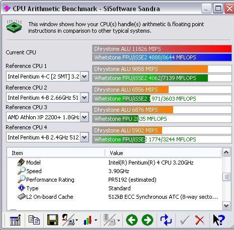

Υ.Γ δουλευω 244 fsb 3.9 με ρευμα 1.72 στον επεξεργαστη της υπογραφης μου.
