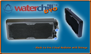

Τι λετε να κανω μια κινηση να βγαλω στο σφυρι το ψυγειο και την αντλια και να χτυπησω το διπλο ψυγειο που εχει το hacshop και μια eheim 1048 θα δω διαφορα?EHEIM που θα βρω και κουμπωνουν οι σωληνες το waterchill ?
Η Eheim1048 έχει την ίδια απόδοση με την Hydor L20. Είναι πιο στοιβαρή κατασκευή όμως είναι και μεγαλύτερη σε όγκο.
Το διπλό ψυγείο του HAC είναι μεν καλύτερο από το μονό της Asetek, αλλά είναι κι αυτό σωληνωτό, οπότε αποδίδει χειρότερα από ένα ιδίου μεγέθους κυψελωτό από αυτοκίνητο (πχ Ford Transit).
Σε κάθε περίπτωση, θα πρέπει να βρεις τρόπο να ταιριάξεις τα διαφορετικά μεγέθη των σωλήνων... :(
Απ οτι ειδα στο χακ εχει η ασετεκ διπλο σαν το δικο μου γι αυτο μιλαω.Οσο γιατην eheim ποιο ειναι καλυτερο μοντελο το 1250?
Ξερεις που θα τη βρω και ποσο περιπου εχει?Για το ψυγειο τι λες?Κοιτα για ποιο λεω στη φωτο
