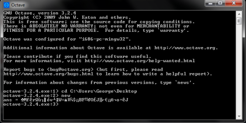

Thodoris21 Δεκέμβριος 11, 2011 Author #15 Δεκέμβριος 11, 2011 Ετσι απο περιεργεια αν το binary κειμενο ειναι 0000010101001101011001101000100001110010111010101001011110111111110111011000001001110110110000010001011101010111110011010001111000001100100111100010010011001011010000100100011011001010000010110100111110011100010010101011101000000111101010011110111011001011111011111010101001101111001111011000100001001010 Τι χαρακτηρες βγαζετε?Εγω βγαζω αυτο
papajim Δεκέμβριος 11, 2011 #16 Δεκέμβριος 11, 2011 Thodoris21 έγραψε: Ετσι απο περιεργεια αν το binary κειμενο ειναι 0000010101001101011001101000100001110010111010101001011110111111110111011000001001110110110000010001011101010111110011010001111000001100100111100010010011001011010000100100011011001010000010110100111110011100010010101011101000000111101010011110111011001011111011111010101001101111001111011000100001001010 Τι χαρακτηρες βγαζετε?Εγω βγαζω αυτοΚάτι παρόμοιο βγάζω κι εγώ. (Και με τους δύο τρόπους βγαίνει το ίδιο)

papajim Δεκέμβριος 11, 2011 #19 Δεκέμβριος 11, 2011 Δε ξέρω αν θα σε βοηθήσει να το καταλάβεις αλλά εγώ παίρνω αυτό σαν output. Good luck !!!
