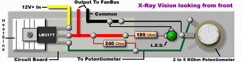

DMylonas Ιούλιος 4, 2004 #35 Ιούλιος 4, 2004 Τώρα το βρήκα.... Θα σου πρότεινα να φταιάξεις το παρακάτω..... Το ολοκληρωμένο σηκώνει μέχρι 17W.... δηλαδή 1.7A...... Κάνεις 2 τέτοια και βάζεις σε κάθε fanny από ένα, τα βγάζεις και μπροστά στην πρόσοψη του κουτιού και είσαι πρώτος...... Παίζεις από 3v-12v.....

DMylonas Ιούλιος 5, 2004 #38 Ιούλιος 5, 2004 Αρχική απάντηση από trendy Προσφέρει κάτι παραπάνω από ένα σκέτο ροοστάτη αυτό; Καλύτερη σταθερότητα στο ρεύμα, ledάκι, και δεν ζεσταινέτε ο ροστάτης με αποτέλεσμα κάποια στιγμή να καεί, αλλά ζεσταίνετε το ολοκληρωμένο και ψύχετε με την ψύχτρα......
trendy Ιούλιος 5, 2004 #39 Ιούλιος 5, 2004 Αρχική απάντηση από DMylonas Καλύτερη σταθερότητα στο ρεύμα, ledάκι, και δεν ζεσταινέτε ο ροστάτης με αποτέλεσμα κάποια στιγμή να καεί, αλλά ζεσταίνετε το ολοκληρωμένο και ψύχετε με την ψύχτρα...... Καλά ο ροοστάτης θα ζεσταίνεται μόνο αν τον πάρεις να είναι τσίμα τσίμα στα watt του ανεμιστήρα, αλλιώς δε θα έχει πρόβλημα (ουσιαστικά μία αντίσταση είναι...). Προσωπικά από όσες φορές έχω χρησιμοποιήσει ροοστάτη βλέπω στο πολύμετρο σταθερότατο ρεύμα (ας είναι καλά και το καλό τροφοδοτικό μου!) και δεν έχω αντιμετωπίσει ποτέ πρόβλημα. Πάντως για όσους πιάνουν τα χέρια τους είναι αρκετά εφετζίδικο το κυκλωματάκι σου, πλην όμως περίπλοκη λύση (είμαι μινιμαλιστής, τι να κάνουμε )
