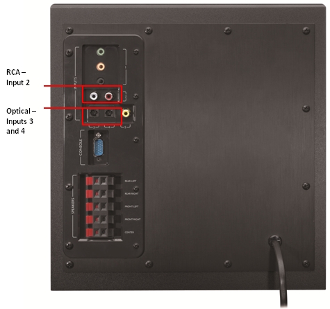

Αν κατάλαβα καλά θές να συνδέσεις ψηφιακά τον η/υ σου με τον ενσωματωμένο ενισχυτή των ηχείων σου?
Τα rca του ενισχυτή σου είναι για αναλογική σύνδεση με εξωτερική πηγή πχ cdplayer. Το rca του η/υ σου είναι για μεταφορά ψηφιακού σήματος όποτε δεν μας κάνει.
Άρα θα χρησιμοποιήσεις 1 οπτικό καλώδιο από την οπτική έξοδο του η/υ σου και θα το συνδέσεις σε μια οπτική είσοδο του ενισχυτή σου.

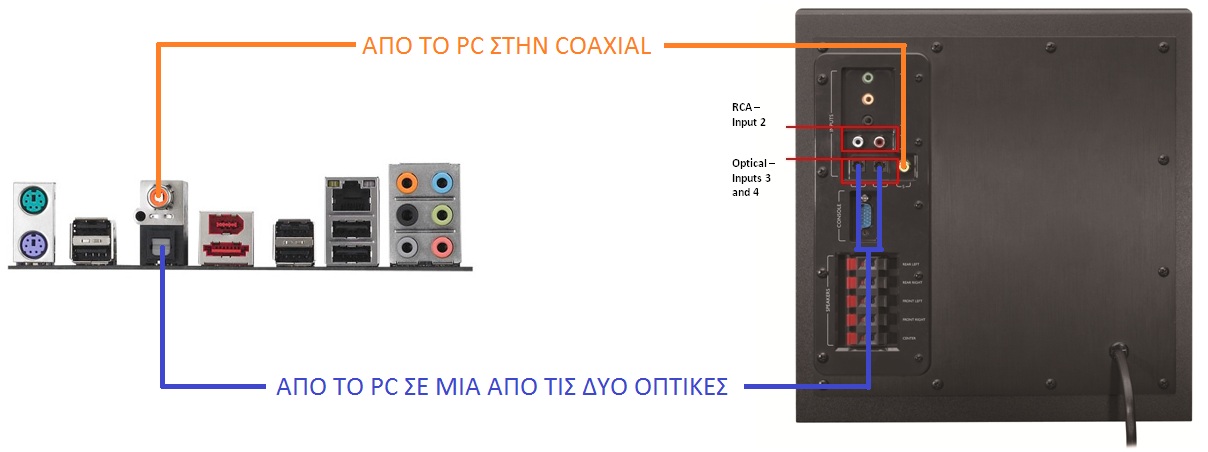

Μισό να σου κάνω κ φωτό!
Ιδού διαλέγεις τρόπο. Το "πορτοκαλί" καλώδιο μπορεί να είναι απλό rca.
Το "μπλέ" είναι το οπτικό καλώδιο που έχει στη φωτό.
Aρα η "μπλε οδος" ειναι με το καλωδιο που δειχνω απο το eshop?
Mε την "πορτοκαλι οδο" μπορω να συνδεσω το media player που εχω που λεει οτι εχει RCA for SPDIF digital audio?
