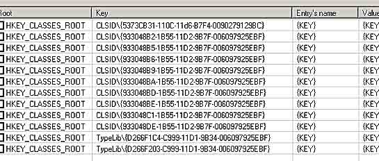

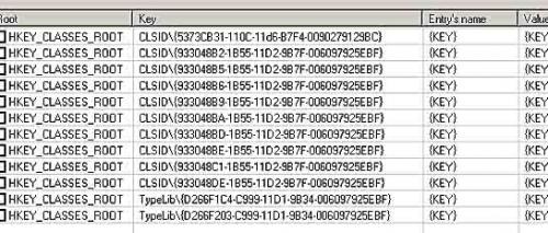

morph Ιούλιος 25, 2004 Author #12 Ιούλιος 25, 2004 Λοιπόν σήμερα τελικά "αδειασα" για να κάνω λίγο maintenance tou υπολογιστή. Εβαλα το regcleaner αλλά θέλω λίγο τη βοήθειά σας γιατί δε βλέπω κάτι που θα μου λύσει το πρόβλημμα που περιγράφω περαπάνω. Λοιπόν, τρέχοντας το OLE Cleaner apo to REgistry cleanup μου βγάζει αυτό. Τι είναι τα CLSID?

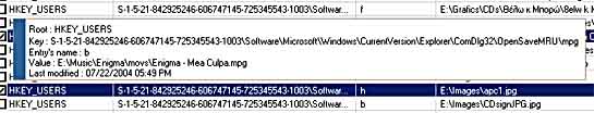

morph Ιούλιος 25, 2004 Author #13 Ιούλιος 25, 2004 Μετά από το orphan file reference finder παίρνω διάφορα περίεργα αποτελέσματα. Κάποια που φαίνονται σαν αρχεία (φωτο, μουσικές κλπ) που ΄΄εχω δημιουργήσει/ανοίξει από διάφορα προγράμματα, όπως φαίνεται στη παρακάτω φωτογραφία. Στο HKEY_USERS το S-1-5-21-8429...klp/currentVerison\Explorer\ComDlg32\OpenSaveMRU Τι είναι αυτό το openSaveMRU. Δεν αναφέρεται σε συγκεκριμένο πρόγραμμα γιατί άλλα αρχεία είναι στο quarkXpress, alla sto Photoshop, alla einai MPG. Τα σβήνω άφοβα? Μετά ένα άλλο του Corel λέει **************** HKEY_LOCAL_MACHINE Software\Corel\CorelDraw\11.0\Preflight Entry's name: DefaultPath VAlue: C:\program Files\...\Custom\Priflight Styles Last Modified: 06/12/2004 klp. **************** Το σβήνω? {Στη φωτογραφία φαίνεται το πιο πάνω για τα HKEY_USERS το S-1-5-21-8429...klp/currentVerison\Explorer\ComDlg32\OpenSaveMRU

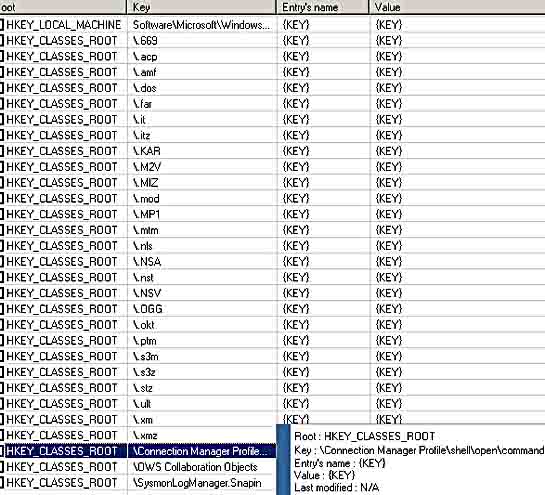

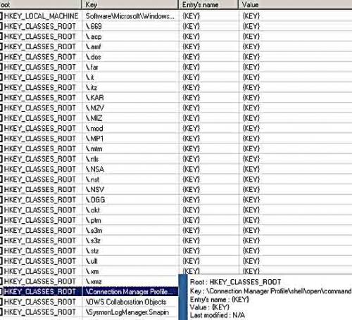

morph Ιούλιος 25, 2004 Author #14 Ιούλιος 25, 2004 Και τέλος (συγγνώμη αν σας "επρηξα") στο Automatic Registry Cleaner βγάζει διάφορα entries σαν καταλήξεις αρχειων του στύλ: HKEY_CLASSES_ROOT \.acp και όλα τα άλλα παιδία είναι {ΚΕΥ} Επίσης έχει ένα \connection Manager Profile\shell\open\command με όλες τις καταχωρήσεις με ΚΕΥ Το OWS Collaboration Objects τι "φρούτο" είναι? ΣΗΜΑΝΤΙΚΟ: Υπάρχει τρόπος από όλα όσα σβήσω να κρατήσω κάποιο backup ώστε αν κάτι πάει στραβά να το επαναφέρω?
trendy Ιούλιος 25, 2004 #15 Ιούλιος 25, 2004 Χμμ αρκετά από τα αρχεία μουσικής, εικόνες κλπ πρέπει να είναι από τα recently accessed, modified και created, οπότε δε σε πειράζουν. Το connection manager profile πρέπει να είναι ρυθμίσεις για σύνδεση στο internet ή σε δίκτυο γενικότερα.Για να κάνεις backup προς αποφυγή λακαμίας κάνε:start->run->regedit->κλικάρεις το my computer (πάνω αριστερά) -> file->export
