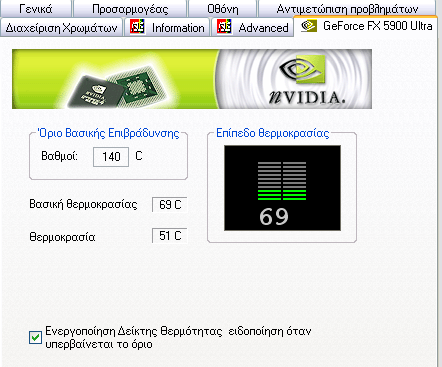

Hemispasm Δημοσιεύτηκε Ιούνιος 26, 2004 #1 Δημοσιεύτηκε Ιούνιος 26, 2004 Γεια σας παιδια τη συμβουλη σας Μολις γυρισα στο πλαισιο την 5700Ultra που ειχα λογω βλαβης και πηρα αντικατασταση με καποια διαφορα την Asus V9950 Ultra Deluxe. Μολις την εβαλα πανω, χωρις OC. Παρατηρειτε κατι περιεργο? Τα 2 fans που εχει δουλευουν κανονικα. Καμια ιδεα (περαν απο να τη χρησιμοποιησω σαν βραστηρα)?

Sam.... Ιούνιος 26, 2004 #3 Ιούνιος 26, 2004 Να την ακουμπήσεις ίσως;;;Ακριβώς πίσω απο τον πυρήνα της.Θα καταλάβεις αμέσως αν διαβάζει σωστά ο sensor της.
RootX Ιούνιος 26, 2004 #4 Ιούνιος 26, 2004 Ποιους οδηγούς χρησιμοποιείς Hemi ?Η 5900 είναι λίγο ποιο ζεστή από την 5950 και αυτή μου δείχνει με stock ψύκτρα 4 βαθμούς πάνω από το case, σε idle..Αν και μάλλον δεν διαβάζει σωστά, λίγο δύσκολο να έχεις 61 βαθμούς στο κουτί.
Kostas7GTR Ιούνιος 26, 2004 #5 Ιούνιος 26, 2004 Ναι κάτι παίζει έχεις αρκετά μεγάλη θερμοκρασία για Idle.

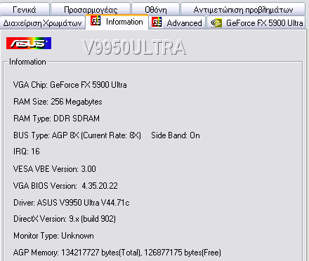

Hemispasm Ιούνιος 26, 2004 Author #7 Ιούνιος 26, 2004 Με τα tweaked drivers που εχει στο CD (παλαια εκδοση nvidia drivers ) οπως ειπα και πιο πανω οι θερμοκρασιες αλλαζουν (δειτε τα pics). Στα παιχνιδια μου βγαζει fatal error στα direct3d (direct draw?). Τι να κανω να την παω παλι πισω? Βαρεθηκα να τους βλεπω και να με βλεπουν.

Hemispasm Ιούνιος 26, 2004 Author #12 Ιούνιος 26, 2004 Το δοκιμασα δεν ειναι θεμα driver δυστυχως. Οι θερμοκρασιες που μου δειχνει δυστυχως με τα drivers της asus δεν ειναι αληθεις. Παιζοντας FarCry γα 10 λεπτα μου εβγαλε μηνυμα προειδοποιητικο για τη θερμοκρασια - ειχε πιασει 140C !!!!!!!!!Τελικα θα τη χρησιμοποιησω για βραστηρα, ευχαριστω παιδια για τη βοηθεια.
Kostas7GTR Ιούνιος 26, 2004 #13 Ιούνιος 26, 2004 140C !!! Κάτι δεν πάει καλά σίγουρα ! Ή διαβάζει βλακίες το monitor ή δεν πατάει καλά το core για κάποιο λόγο ή δεν λειτουργεί σωστά το fan...
tasosmos Ιούνιος 26, 2004 #14 Ιούνιος 26, 2004 Αν ειχε οντως φτασει στους 140 C τοτε μαλλον θα ειχε γινει καρβουνο ο πυρηνας αρα ειναι προβλημα του μονιτορ ή του μετρητη για την θερμοκρασια.
Hemispasm Ιούνιος 26, 2004 Author #15 Ιούνιος 26, 2004 Δεν μπορω να ξερω σιγουρα αν οι μετρησεις ειναι απολυτως σωστες αλλα το οτι εχει αρκετα υψηλες θερμοκρασιες ειναι γεγονος - δοκιμασα να ακουμπησω την ψυκτρα αμεσως μετα το μηνυμα και κοντεψα να παθω εγκαυμα στα χερια. Facts: 1. Με drivers απο nvidia δειχνει 100C idle, δεν παιζει κανενα παιχνιδι (δεν ξεκινανε) και ειναι jerky ακομα και στα τεστς του dxdiag 2. Με τα tweaked drivers της Asus δειχνει 70C idle (και παλι ψηλα) ξεκιναει να παιζει παιχνιδια με αρκετα artifacts σε μεσαιες ρυθμισεις (οπως αυτα που παρατηρει κανεις σε OC της μνημης) και μετα απο λιγο κλεινει τον πυρηνα λογω θερμοκρασιας. Eitherway η kαρτα πρεπει να γυρισει πισω. εστειλα μαιλ στην Asus μπας και εχουν καμια ιδεα - ελπιζω να μου γραψουν να τη γυρισω πισω ωστε να τους παω και αντιγραφο απο το μαιλ στο πλαισιο. Κατι πρεπει να γινει με αυτο το θεμα. Ειναι η 4η καρτα που γυριζω στο πλαισιο σε διαστημα 4 μηνων. Ειπαμε οτι εχουν πραγματα 2ης διαλογης αλλα ολα σε εμενα?
