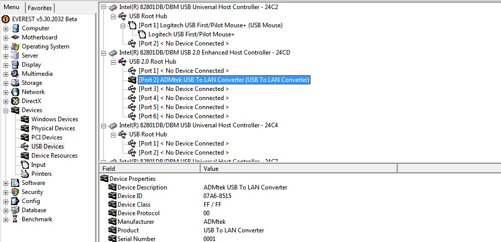

TheoV Νοέμβριος 27, 2011 #2 Νοέμβριος 27, 2011 καταρχην κατεβασε το everest η το το AIDA (ειναι διαγνωστικα προγραμματα)τρεξε το και πες πως ακριβως το αναγνωριζει τον συγκεκριμενο ανταπτορα με τι ονομα δηλαδη
jax7480 Νοέμβριος 27, 2011 #3 Νοέμβριος 27, 2011 Δοκίμασες να βάλεις τα windows 7 να ψάξουν τον driver αυτόματα από το Internet.To έχω δοκιμάσει σε αρκετές συσκευές που δεν ήξερα καν τι περιέχουν από controllers και δούλεψε.
serpico75 Νοέμβριος 27, 2011 Author #4 Νοέμβριος 27, 2011 καταρχην κατεβασε το everest η το το AIDA (ειναι διαγνωστικα προγραμματα)τρεξε το και πες πως ακριβως το αναγνωριζει τον συγκεκριμενο ανταπτορα με τι ονομα δηλαδη Στο Everest αναγνωρίζει ότι πρόκειται για ADMTek. Δοκίμασες να βάλεις τα windows 7 να ψάξουν τον driver αυτόματα από το Internet.To έχω δοκιμάσει σε αρκετές συσκευές που δεν ήξερα καν τι περιέχουν από controllers και δούλεψε. Το έκανα, αλλά δε δούλεψε.
