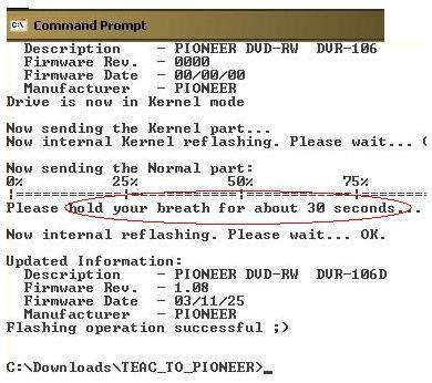

DarkSaga Ιούνιος 25, 2004 Author #15 Ιούνιος 25, 2004 Transexual DVDR πλέον..... και ο θεος βοηθός με την εγγύηση.... άνοξα το NeroInfoTool και επίσημα Pioneer έχω το Nero CD/DVD SPEED ξεκνάει απο 4χ πλέον οπότε νομίζω πως και μετά καλυτερα θα πηγαίνει.... κόντεψανα σκάσω..... όσο χρόνο στατική άπνοια και να εχεις τα 30Sec Hold Your Breath πάντα τρομάζουν

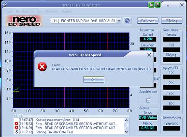

DarkSaga Ιούνιος 25, 2004 Author #20 Ιούνιος 25, 2004 αυτό είναι νορμαλ η όχι? γιατι nero cd/dvd speed δεν έχω ξανατρέξει έβαλα ενα video dvd γιατι ΄λλο σταμπάτο δεν έχω πρόχειρο
