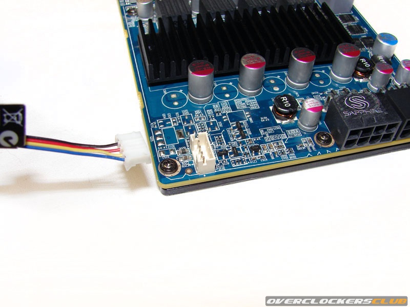

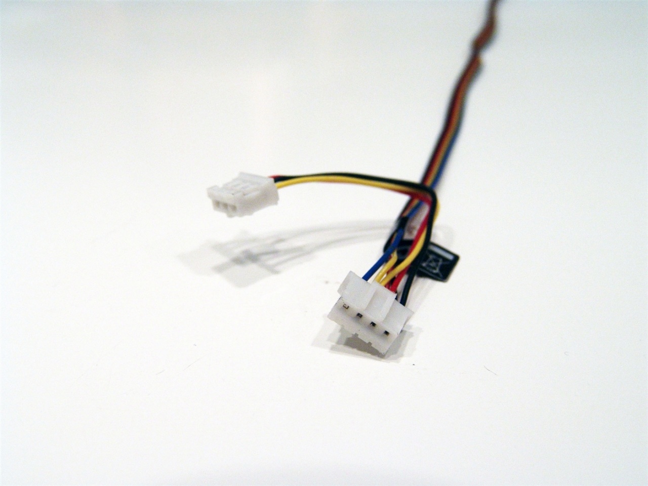

FrOsT Νοέμβριος 19, 2011 #2 Νοέμβριος 19, 2011 Σύνδεσες τον ανεμιστήρα του Accelero πάνω στην κάρτα ή κατευθείαν στο ρεύμα;

Telumetar Νοέμβριος 19, 2011 Author #4 Νοέμβριος 19, 2011 Σύνδεσες τον ανεμιστήρα του Accelero πάνω στην κάρτα ή κατευθείαν στο ρεύμα;πως γινετια να συνδέσω τον ανεμιστήρα του accelero πάνω στο ρευμα; Ενα 8pin k ενα 6pin εχω συνδεσει πανω στη καρτα γραφικων απτο ρευμαΚαταλαβα τ ενοεις.πανω στη καρτα.που επρεπε;εχει ενα μολεξ με δυο υποδοχες μια 12κ μια 7 βολτ . Ποια συνδεω με τους ανεμηστ;=86&cHash=d3ca069b9c395807e3089802030c4138"]Arctic - How can I adjust the pwm-settings of the graphics-card?το Msi afterburner ειναι Power by rivatuner . το ιδιο πρόγραμμαε ιναι στο πιο εξελιγμένο
FrOsT Νοέμβριος 19, 2011 #5 Νοέμβριος 19, 2011 Σύνδεσε το καλώδιο του κούλερ πάνω στην κάρτα, εκεί που ήταν συνδεδεμένο και το stock

FrOsT Νοέμβριος 19, 2011 #7 Νοέμβριος 19, 2011 4pin ή 3pin έχει η κάρτα?Σύνδεσαις το αντίστοιχο ή μήπως έβαλες το 3pin αντί του 4pin.

dangar Νοέμβριος 19, 2011 #11 Νοέμβριος 19, 2011 Για να έχεις έλεγχο πρέπει να συνδέσεις το 4pin μικρό βύσμα πάνω στην κάρτα στο header που είχε και το μανίσιο cooler και μόνο αυτό . Αν το συνδέσεις μέσω του αντάπτορα στο PSU θα δουλεύει συνέχεια στο φουλ. Αν το έχεις κάνει αυτό και δεν έχεις έλεγχο δοκίμασε το Rivatuner μήπως είναι θέμα λογισμικού.Τώρα είδα τί έγραψες - παίζει να εμπλέκεται το bios και να μην αφήνει τις στροφές να πέσουν λόγω εργοστασιακής ρύθμισης.

Telumetar Νοέμβριος 19, 2011 Author #13 Νοέμβριος 19, 2011 Για να έχεις έλεγχο πρέπει να συνδέσεις το 4pin μικρό βύσμα πάνω στην κάρτα στο header που είχε και το μανίσιο cooler και μόνο αυτό . Αν το συνδέσεις μέσω του αντάπτορα στο PSU θα δουλεύει συνέχεια στο φουλ. Αν το έχεις κάνει αυτό και δεν έχεις έλεγχο δοκίμασε το Rivatuner μήπως είναι θέμα λογισμικού.Τώρα είδα τί έγραψες - παίζει να εμπλέκεται το bios και να μην αφήνει τις στροφές να πέσουν λόγω εργοστασιακής ρύθμισης.Μα αγαπητέ φίλε, δε το έχω συνδέσει με το mollex. Το έχω συνδέσει απευθείας στην κάρτα γραφικών. Δεν φένεται να δουλευει συνέχεια στο φουλ τουλάχιστον με βάση τις τιμές που πέρνω απο το Msi afterburner. Εαν δεν ειναι πλασματικές όμως... Όσο αναφορά το Bios αυτό δε θα είχε να κανει σε περίπτωση που το είχα συνδέσει στο chasis της μητρικής;
