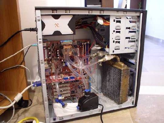

mixlss Δημοσιεύτηκε Ιούνιος 21, 2004 #1 Δημοσιεύτηκε Ιούνιος 21, 2004 Μετά από αρκετές μέρες σχεδόν τελείωσε το project.

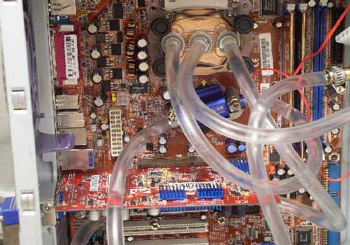

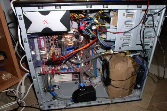

mixlss Ιούνιος 21, 2004 Author #4 Ιούνιος 21, 2004 Ακόμα δεν έχω βάλει τανκ όπως και έχω shroud δύο 12ρηδες μπρος πίσω του οποίους του έχω με aerogate στις 100 στροφές περίπου και είμαι με τον 2600xp σε idle 36 βαθμους με θερμοκρασία δωματίου 28 .Βέβαια έχω αρκετές δοκιμές και με το τανκ αλλά και με την σειρά των μπλοκ

mixlss Ιούνιος 21, 2004 Author #10 Ιούνιος 21, 2004 Στα 11.5*190=2185 είμαι idle τώρα 40 βαθμούς σύμφωνα με την abit an7 και τον σένσορα του aerogate που έχω βάλει πάνω στο μπλοκ να λέει 38.
mixlss Ιούνιος 21, 2004 Author #11 Ιούνιος 21, 2004 Κάτω από την καφέ ταινία υπάρχει από την μία μεριά μισό shroud. Πάντως το προβλημα μου τώρα είναι ο λίγος αέρας που έχει μέσα αλλά θα λυθεί μόλις φτιάξω το τανκ.
