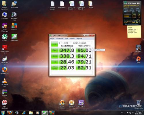

Λοιπον οι τιμες διαφερουν πολυ απο την διαφημηση του δισκου.....με περιπου read kai write καπου στα 350+ (ενω διαφημηζεται 500 mb /sec)εχω και screenshot.:beer:
Ειναι πολυ γεματος στο 72%, δοκιμασε να τον κατεβασεις κατω απο το 50% και ξαναδοκιμασε.
Εχεις περασει το τελευταιο firmware? (εαν εχει βγει νεοτερο)
Πες μας σε τι μητρικη/controller έχεις το drive συνδεμένο.
Άλλαξε τον controller από IDE σε AHCI mode μέσα από τα windows και μετά από το BIOS.
Πέρασε τους τελευταίους drivers.

Τελικα ειναι σε ide mode ...Βλακια ξεχαστηκα οταν εκανα το φορματ...:wall:
βαριεμαι να το ξανακανω απο την αρχη , επισης φαντασου τα windows me ta update kai to BF3 πιανουν αυτο τον χωρο στον δισκο...Δεν μπορω να ελευθεροσω αλλον ,θα τσεκαρω εστω το firmware...:fie:
Απενεργοποίησε το hibernation και μίκρυνε το pagefile ή αλλαξέ το θέση, αν έχεις μηχανικό δίσκο πάνω στον υπολογιστή σου.
Δοκιμασε να το αλλαξεις απο το Bios και να bootaρεις κανονικα, μερικες μητρικες δεν εχουν προβλημα, με αλλες δεν θα bootαρει καν. Δεν εχεις να χασεις τιποτα.

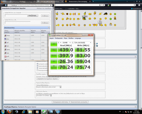

Τα αποτελεσματα μετα τις επιλογες ηταν ιδια εως και χαμηλοτερα...εκανα τα παντα εκτος του pagefile λογο του ειναι το bf3...το αποτελεσμα στην εικονα...
