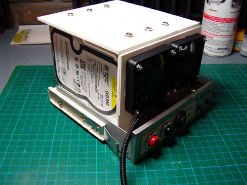

Επειδη εχω ΑΚΡΙΒΩΣ το ιδιο κουτι, εχω αρχίσει τις επεμβάσεις, ως εξής...4 HDD & 1 DVDRW στα 5.25 φατνια. Στους δισκους εχω βαλει και τους Ζαλμαν ανεμιστήρες.
Οπως κοιτας την φωτοφραφια, κατω δεξια, τα 2 μωβ πλαστικα βγαινουν! Εκει εχω ανοιξει τρυπα για να βαλω το 2ο ψυγειο που εχω παραγγειλει. Καλωδια IDE-SATA-PSU θα περαστουν απο πίσω.
Εννοειται πως τα 2 φατνία των σκληρων θα εξαφανιστουν!
Απο θεμα παραθυρου, εχω παρει μια σεγα και προσπαθω να το κοψω. Δεν ειναι τιποτα ιδιαιτερο, απλα χρονοβόρο!
check this out....
μεχρι στιγμης ψυχει τους Raptors και τους κρατα γυρω στους 32 βαθμους....
(απο μετρηση στο καλυμα της κεφαλης του σκληρου
με τον θερμοσενσορα του πανελ της Akasa...)
οι δυο εξαρηδες δεν ακουγονται σχεδον καθολου...
(προφανως αφου υπερκαλυπτονται απο αλλα φανς...)
η κατασκευη οπως ειχε πει και ο ΓιαγκΤ, μπορει να γινει και πιο απλα και φθηνα απο στραντζαριστη λαμαρινα....
σημ:Η θηκη παιρνει κανονικα 4 σκληρους
απλα στις φωτο ο ενας 250αρης απουσιαζει....
σε εκπαιδευτικη εκδρομη στο αλλο πισι....

check this out....

ολο αυτο το κουτι που βλεπεις καταλαμβανει 3 θεσεις 5,25''
οποτε υποθετω οτι δεν σου κανει.....εφοσον τρεις εχεις ολες κι ολες....
παρολαυτα βγαινει και μπαινει κανονικα συρταρωτο... χωρις βιδες.... πανευκολα...
αφου φυσικα εχεις αποσυνδεσει τους σκληρους...
για κατι πιο απλο αλλα οχι τοσο κρυφο πας σε λυση τυπου LianLi....
καθετη τοποθετηση στο κατω τμημα του κουτιου σε ενα ενιαιο κουτι για τεσσερεις σκληρους
βιδωτο με βιδες μισης στροφης πανω σε καποιου ειδους ραγες...
παιρνει δροσερο αερακι απευθειας απο τα μπροστινα οκταρια fans και ειναι μια χαρα....:T:
Και το δροσερό αεράκι γίνεται καυτός αέρας που περνάει πάνω από τη μητρική όμως...
με θερμοκρασιες δωματιου γυρω στους 27 οι δισκοι εφτασαν τους 32...
ο αερας που περναει και τους ψυχει ποσο λες να φτανει???
δεν μπορει να ξεπερασει τους 32 παντως.....
α! και αυτο ισχυει στο δικο μου στησιμο με 2 εξαρια να φυσανε και οχι δυο οκταρια.....
