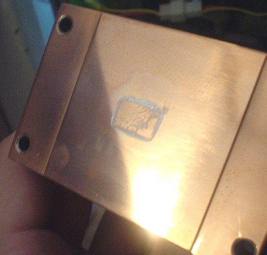

vdeseris Ιούνιος 20, 2004 Author #15 Ιούνιος 20, 2004 Για δες καιρό που διάλεξα υδρόψυξη να βάλω..... Το ξαναέβαλα και περιμένω να δω πόσο θα ανέβει η θερμοκρασία Πάρτε και το πάτημα...

vdeseris Ιούνιος 20, 2004 Author #17 Ιούνιος 20, 2004 Αρχική απάντηση από fANiS_K [Σήμερα, στις 23:56] vdeseris ποιο ειναι αυτο το μπλοκ????? To Crusader του 11. Μία από τις τελευταίες εκδόσεις (όχι η έκδοση Αγ. Βαλεντίνου! ) Πάντως με την επανατοποθέτηση από τους 49 πήγε στους 46 η θερμοκρασία!
fanisk Ιούνιος 20, 2004 #18 Ιούνιος 20, 2004 Ρωτησα επειδη μου αρεσε που τα χωρισματα απο κατω δεν ειναι ετσι "ατσαλα" και δεν ηξερα αν αυτο το πανεμορφο ειναι του Μιχαλη....:flower:
