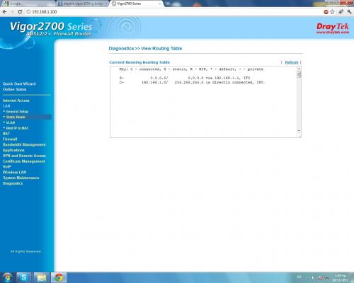

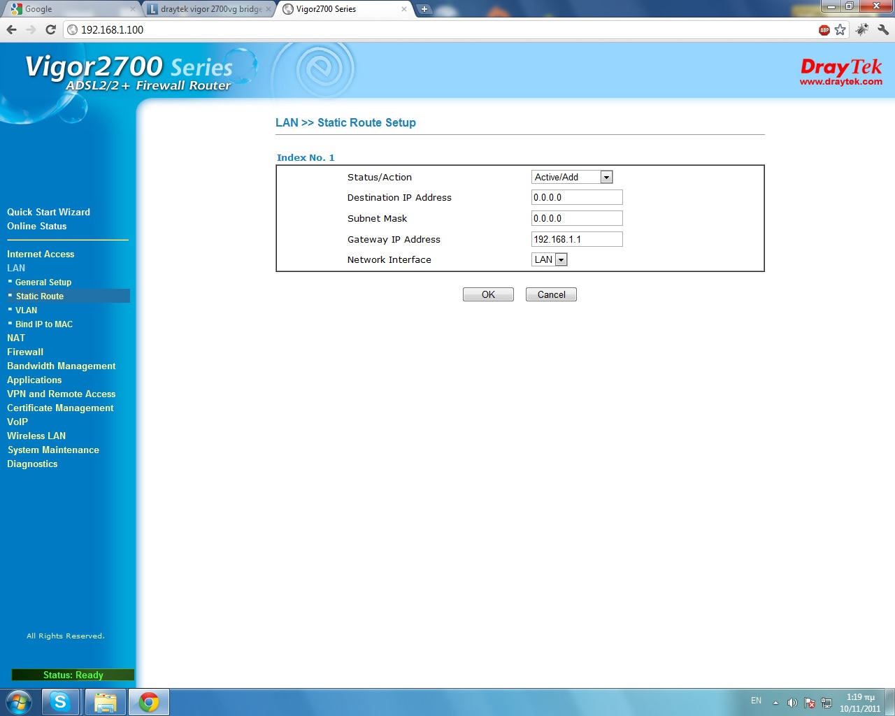

bfc_xxx Νοέμβριος 3, 2011 #14 Νοέμβριος 3, 2011 Το μονιμο route ίσως να γίνεται με κάποιο conf που θα φορτώνει το vigor όταν μπουτάρει, αλλά θέλει ψάξιμο αν γίνεται στο συγκεκριμένο.:clap::dance3::dance3:
