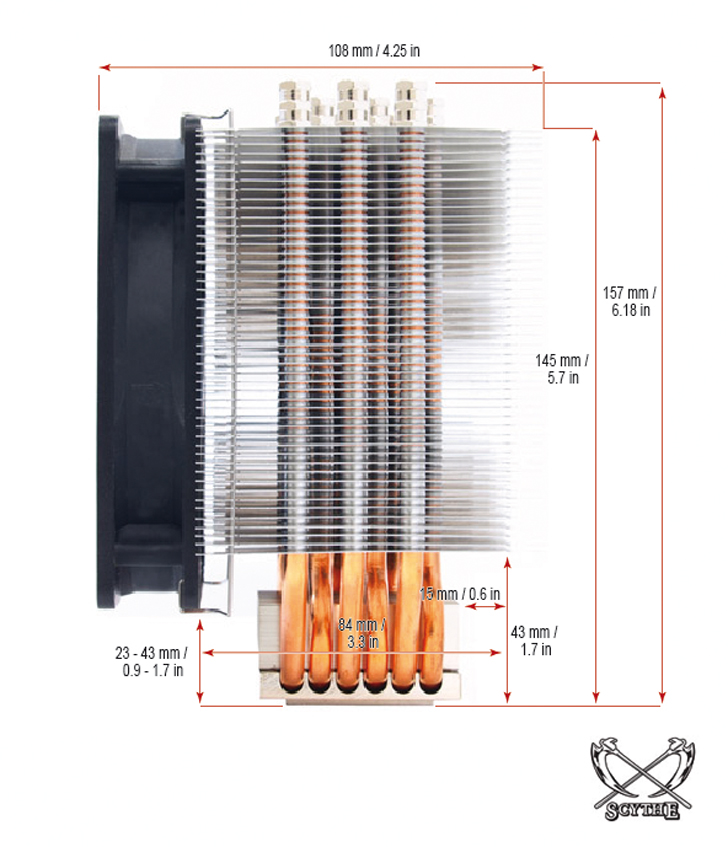

21.3 εκατοστα συνολικο πλατος - 2.5 εκατοστα ο 140αρης = 18.8 εκατοστα.....Οι περισσοτερες ψυκτρες δεν ειναι πανω απο 16 εκατοστα, ωστοσο πρεπει να το διπλοτσεκαρεις γιατι αν απο την πισω πλευρα εχει πολυ χωρο (πανω απο 3 εκατοστα) τοτε θα πρεπει να προσεξεις τι θα παρεις.
Δεν χωράει. Ανοιξα και μετρησα. Επιβεβαιωσα τις μετρησεις και σε σχεση με την 9700 που ειναι ηδη εγκατεστημενη. Θα πρέπει να αφαιρέσω τουλαχιστον εναν απο τους δυο 140αρηδες το οποιο δεν θα ηθελα. Χωρις τους πλαινους δεν υπαρχει προβλημα.
Ψυχραιμια παιδιά...θα παω για την Scythe Mugen 3, απλά οι δύο 14αρηδες θα βγούν έξω απο το κουτί (δεν υπαρχει προβλημα απλα θα πρεπει να ψαξω να βρώ ή να αγοράσω τις γρίλιες τους).

Δες τις διαστάσεις.
Θα έχεις πρόβλημα εαν ο ανεμιστήρας είναι από την πλευρά των μνημών.
αναμένω απάντηση από την scythe εάν γίνεται να μπει πιο πάνω ο ανεμιστήρας, ώστε να μη βρίσκει καθόλου.
Δες τις διαστάσεις.
Παιρνει ανεμιστήρες και απο τις 2 μεριές, απλά έρχεται με έναν μόνο οπότε ακόμα και να μην με "παιρνει" η αποσταση για τις μνημες (μαλλον χλωμο αλλα θα δουμε) απλά θα αλλάξω την θέση του ανεμιστήρα.
