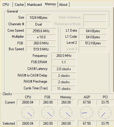

Chosen Ιούνιος 20, 2004 #32 Ιούνιος 20, 2004 Ξερω οτι ειμαι ανηθικος, παλιοχαρακτηρας και εν προκειμενω και off topic, αλλα παρτε ενα ownage...
Chosen Ιούνιος 20, 2004 #34 Ιούνιος 20, 2004 Αρχική απάντηση από soki [Σήμερα, στις 19:01] Δικο σου ειναι chosen? Σαφως. Αν και στα 260 ειναι μονο screenshot stable. Μαλλον θα δοκιμασω και κεινο το τρικ/bug με την μπαταρια που βγαζεις πριν το save&exit και κραταει ψηλα το Vdimm.
