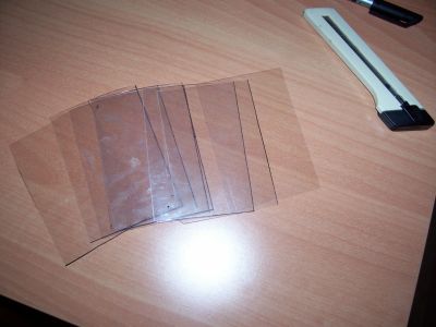

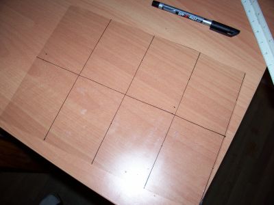

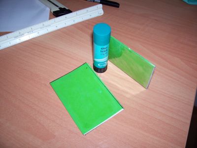

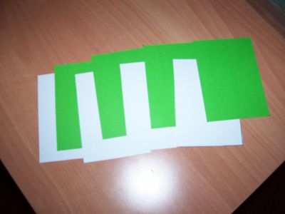

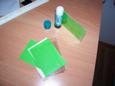

yanni Δημοσιεύτηκε Οκτώβριος 31, 2011 #1 Κοινοποίηση Δημοσιεύτηκε Οκτώβριος 31, 2011 Το παρακάτω είναι τόσο γελοιωδώς απλό που μου φαίνεται εντελώς χαζό που το ποστάρω. Μερικές φορές όμως έχουμε την λύση μπροστά μας και παρόλα αυτά δεν την βλέπουμε. Επιλέγουμε να μην σκεφτούμε, αλλά απλά και εύκολα να πλακώσουμε το skroutz και το ebay. Ένα από τα αρνητικά του internet. Να πω πριν ξεκινήσω ότι όλο το παρακάτω που θα δείξω θα μπορούσε να το κάνει κάποιος (αν δεν το έχουν κάνει ήδη αρκετοί) με πολύ ποιο λίγες και απλές κινήσεις και σε 15' χρόνο. Επίσης θα μπορούσε να αλλάξει την... συνταγή. Θα μπορούσε να αλλάξει τα υλικά ή τις διαστάσεις. Και υπάρχει θέμα με τις διαστάσεις που διάλεξα αυτή τη φορά, οπότε μην πάτε step by step το παρακάτω κείμενο αλλά διαβάστε το μια φορά πρώτα όλο. Η όλη παρουσίαση είναι απλά για την ιδέα. Ο τρόπος υλοποίησης είναι δευτερεύον θέμα. Για αυτό άλλωστε αναφέρω και δύο λάθος επιλογές μου ποιο κάτω ώστε εσείς να τις αποφύγετε. Τι χρησιμοποίησα. 1 φύλλο πλαστικοποίησης για Α4. 1 έγχρωμο φύλλο Α4 εκτυπωτή 1 χοντρό φύλλο εκτυπωτή Α4 π.χ. 180gr ή και παραπάνω 1 κόλλα stick Λίγη γερή ταινία, dremel χάρακα, χαρτοκόπτη, μαρκαδόρο κάτι μικρότερης αξίας από την επιφάνεια του γραφείου μου για τα κοψίματα! Αυτό που πάντα νόμιζα ότι δεν είχα ήταν ένα κάπως σχετικά γερό πλαστικό φύλλο. Οπότε κοιτούσα για καμιά συσκευασία. Προχτές έκανα ένα ωραίο facepalm ενθυμούμενος ότι έχω έναν πλαστικοποιητή και κάθεται. Παίρνουμε λοιπόν ένα φύλλο πλαστικοποίησης και το περνάμε σκέτο από τον πλαστικοποιητή. Αυτό θα μας δώσει ένα λεπτό φύλλο πλαστικού αρκετά άκαμπτο για να γίνει η δουλειά που θέλουμε. Το χωρίζουμε σε 8 ίσα κομμάτια τα οποία στην συνέχεια κόβουμε. Εδώ θα πρέπει να πω ότι το εν λόγω φύλλο έχει διαστάσεις 21,5 χ 30,2 εκατοστά. Οπότε τα κομμάτια που θα πάρουμε θα έχουν διαστάσεις 10,75 χ 7,75 χοντρικά. Εντάξει αν μας ξεφύγουν και 1-2 χιλιοστά δεν έγινε και τίποτα. Μια απλή δουλίτσα κάνουμε, δεν πάμε για μαζική παραγωγή. Στην συνέχεια κόβουμε αντίστοιχα 4 κομμάτια στις ίδιες διαστάσεις από τα άλλα δύο φύλλα που έχουμε, το χοντρό Α4 και το έγχρωμο Α4. Αφού έχουμε όλα τα κομμάτια στην διάθεσή μας ήρθε η ώρα να χρησιμοποιήσουμε την κόλλα. Κολλάμε με την εξής σειρά 1 πλαστικό φύλλο, 1 έγχρωμο, 1 πλαστικό, τα δύο χοντρά άσπρα φύλλα, 1 πλαστικό, 1 έγχρωμο, 1 πλαστικό. Το κόλλημα γίνεται προφανώς με την stick. Πασαλείβουμε την μια πλευρά του κάθε κομματιού με κόλλα και κολλάμε πάνω του το επόμενο. Link to comment Share on other sites More sharing options...

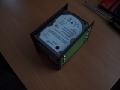

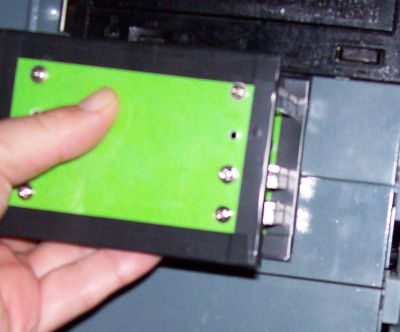

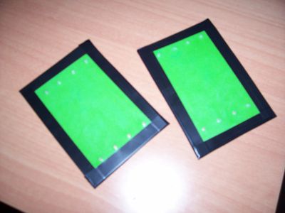

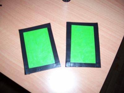

yanni Οκτώβριος 31, 2011 Author #2 Κοινοποίηση Οκτώβριος 31, 2011 Το τελικό αποτέλεσμα είναι το παρακάτω. Έχουμε δύο χοντρά “φύλλα” πλαστικοποιημένα από τις εξωτερικές τους πλευρές με το χρώμα της επιλογής μας. Για να μην είναι τόσο χύμα στον κύμα και για να είναι και κάπως ποιο γερό το τελικό αποτέλεσμα περιφερειακά το “δένουμε” με την ταινία όπως φαίνεται στην παρακάτω φωτογραφία. Το επόμενο βήμα είναι να ανοίξουμε τις τρύπες για τις βίδες. Βάζουμε το ένα φύλλο πάνω στο άλλο τα σταθεροποιούμε με λίγο ζελοτέϊπ ώστε να μην μετακινούνται και τα τρυπάμε μαζί. Με αυτό το τρόπο σιγουρευόμαστε ότι και στα δύο φύλλα οι τρύπες θα γίνουν στα ίδια σημεία. Θέλουμε 2 τρύπες, οριζόντια, για κάθε δίσκο. Οι αποστάσεις των τρυπών κάθετα, από δίσκο σε δίσκο, θα είναι από ενάμιση έως δύο εκατοστά. Αν βέβαια βάλετε μόνο 3 δίσκους 2,5'', θα έχετε μεγαλύτερο περιθώριο. Εδώ θέλει λίγο προσοχή. Οι διαστάσεις που επέλεξα δεν μου έκατσαν αυτή τη φορά. Ποιο πολύ κοίταξα να δω πως θα εκμεταλλευτώ όλο το φύλλο πλαστικοποίησης, όσο χαζό και αν ακούγεται. Το σωστότερο θα ήταν να χρησιμοποιήσω δύο φύλλα πλαστικοποίησης. Αν οι δίσκοι μπουν στην μέγιστη απόσταση μεταξύ τους που είναι 2 εκατοστά από τρύπα σε τρύπα, πιθανόν όλα να είναι ΟΚ. Αν όμως επιλέξετε να τους φέρετε λίγο ποιο κοντά, όπως έκανα αυτή την φορά (δεύτερο σφάλμα) αφήνοντας μόνο ενάμιση εκατοστό απόσταση, θα πρέπει να είστε σίγουροι ότι τα SATA βύσματα τροφοδοσίας του τροφοδοτικού σας δεν είναι ιδιαίτερα άκαμπτα και γωνιακά, αλλά επίπεδα ή έστω με λεπτά εύκαμπτα καλώδια. Αλλιώς θα χρειαστείτε να αγοράσετε καλώδια που στις άκρες θα έχουν flat SATA τροφοδοσίες π.χ. Δύο καλώδια από ένα molex σε δύο flat SATA τροφοδοσίας, είναι απλά τέλειο. Κόστος μικρό, αλλά αν ήταν να το ρίξουμε στις αγορές τι διαβάζαμε μέχρι τώρα; Εγώ σώθηκα από το τροφοδοτικό που έχω στο HTPC που έχει κάπως εύκαμπτα καλώδια. Αν ήταν να χρησιμοποιήσω τα καλώδια κάποιου από τα άλλα δύο τροφοδοτικά που έχω, απλά δεν θα μπορούσα να βάλω 4 δίσκους σε τόσο κοντινές αποστάσεις και θα έπρεπε να ξανά ξεκινήσω από την αρχή το όλο project. Αφού κάνουμε και τις τρύπες ήρθε ο καιρός να βάλουμε τους δίσκους. Οι δίσκοι θα παίξουν ουσιαστικά τον ρόλο του συνδετικού κρίκου ανάμεσα στα δύο φύλλα μας ώστε το τελικό αποτέλεσμα να είναι ιδιαίτερα στιβαρό. Με δύο έως τέσσερις δίσκους το τελικό αποτέλεσμα είναι σαν τούβλο διότι μπορεί τα πλαϊνά να είναι χαρτί και πλαστικό οι δίσκοι όμως είναι μέταλλο. Το τελικό αποτέλεσμα είναι το παρακάτω Link to comment Share on other sites More sharing options...

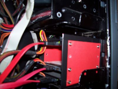

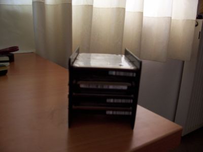

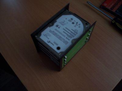

yanni Οκτώβριος 31, 2011 Author #3 Κοινοποίηση Οκτώβριος 31, 2011 Στην παρακάτω φωτογραφία έχω και την πρώτη ανάλογη κατασκευή που είχα κάνει πριν αρκετούς μήνες. Είναι κάπως ποιο ψηλή, στα 8,5 εκατοστά (περίπου όσο δύο 5,25'' θέσεις) έναντι 7,7 αυτής της παρουσίασης και οι δίσκοι είναι σε απόσταση 2 εκατοστών έναντι 1,5 αυτής της παρουσίασης. Αυτό απλοποιεί ιδιαίτερα το θέμα με τα SATA καλώδια τροφοδοσίας. Αν βέβαια έχετε flat cables και το 1,5 εκατοστό αρκεί. Όλα τα παραπάνω όπως ανέφερα μπορούν να γίνουν λίγο ή πολύ διαφορετικά, λίγο ή πολύ ποιο σωστά. Αν βαριέστε να κάνετε όλα τα παραπάνω μπορείτε να αξιοποιήσετε απλά κάποιο προϊόν του οποίου η συσκευασία να είναι κατάλληλη για την παραπάνω κατασκευή. Π.χ. Τα πλαϊνά από ένα κουτί... καοτόνικ των 500 γραμματίων. Θα μπορούσατε πάλι να χρησιμοποιήσετε plexiglass. Μπορείτε αντί να χρησιμοποιήσετε το έγχρωμο φύλλο να τραβήξετε μια εκτύπωση σε ένα glossy χαρτί της αρεσκείας σας ώστε το τελικό αποτέλεσμα να είναι ποιο ωραίο στο μάτι. Αν π.χ. έχετε 4 OCZ δισκάκια τραβάτε ένα logo της OCZ στα πλάγια αντί για το μονόχρωμο πράσινο που χρησιμοποίησα εγώ. Link to comment Share on other sites More sharing options...
Daytime Dreamer Οκτώβριος 31, 2011 #4 Κοινοποίηση Οκτώβριος 31, 2011 Γ@μει η ιδέα σου dude! Αν καταλαβα καλα το "κουτι" πιανει 2 θεσεις 5.25" και μπορουμε να βαλουμε απο εναν εως 4 δισκους στο κουτι σωστα? Link to comment Share on other sites More sharing options...

yanni Οκτώβριος 31, 2011 Author #6 Κοινοποίηση Οκτώβριος 31, 2011 Γ@μει η ιδέα σου dude! Αν καταλαβα καλα το "κουτι" πιανει 2 θεσεις 5.25" και μπορουμε να βαλουμε απο εναν εως 4 δισκους στο κουτι σωστα? Ναι 2 θέσεις 5,25''. Το κόκκινο που έχω στην τελευταία φωτογραφία έχει ύψος 8,5 εκατοστά που είναι το ύψος δύο 5,25 υποδοχών. Το πράσινο που έφτιαξα και θα το βάλω κάποια στιγμή στο HTPC είναι ακόμα ποιο κοντό. Link to comment Share on other sites More sharing options...

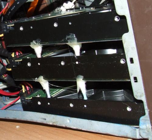

pmakr1416003456 Οκτώβριος 31, 2011 #19 Κοινοποίηση Οκτώβριος 31, 2011 Μια συμπλήωση (την ιδέα την πήρα από τα 4in3 bay που έχω στα stacker μου.Αν κάνεις λίγο πιο μακρόστενα τα πλαινά μπορείς να φτιάξεις κάτι που να κουμπώνει και ένας ανεμιστήρας (βέβαια θέλει δουλειά και παραπανω υλικά...) Link to comment Share on other sites More sharing options...
schumifer Οκτώβριος 31, 2011 #20 Κοινοποίηση Οκτώβριος 31, 2011 Μια συμπλήωση (την ιδέα την πήρα από τα 4in3 bay που έχω στα stacker μου.Αν κάνεις λίγο πιο μακρόστενα τα πλαινά μπορείς να φτιάξεις κάτι που να κουμπώνει και ένας ανεμιστήρας (βέβαια θέλει δουλειά και παραπανω υλικά...) Αν μιλάμε για 2.5 δίσκους τι ανεμιστήρες να θέλουν?,,, Από τα υλικά που ανέφερε ο Γιάννης, άντε να μην έχετε τον πλαστικοποιητή. Σιγά την υπόθεση. Βάλτε ένα χαρτόνι παραπάνω, Φαντασία παίδες . Στο κουτί μου που δε με νοιάζει εδώ και καιρό καθόλου η εμφάνιση, όταν ήρθε η ώρα να βάλω 3 δίσκους στο πάτωμα του κουτιού, τον έναν πάνω στον άλλο έδωσα στον εαυτό μου 15 λεπτά (πραγματικά καιγόμουν όμως από χρόνο) να σκεφτεί και να υλοποιήσει μία λύση στήριξης των δίσκων. Γελάστε όσο θέλετε , είναι σταθερή η κατάσταση και αποδοτικότατη. Ακριβώς πίσω από τον μπροστινό ανεμιστήρα κι όλας άρα δροσίζονται μια χαρούλα. Μου κόστισε 4... (τι έχω βάλει, υποψιάζεστε?) και λίγα γραμμάρια θερμόκολλα. Σε χρόνο περίπου 5 λεπτά μαζί με το πήγαιν' έλα στην τουαλέτα (hint?) Link to comment Share on other sites More sharing options...
