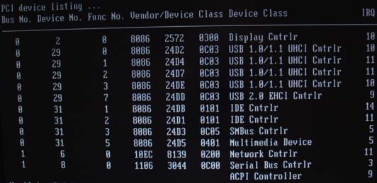

morph Ιούνιος 18, 2004 Author #3 Ιούνιος 18, 2004 Να και ένα screen shot που δείχνει τα IRQ. υπάρχουν μπόλικα confilcts εκει μέσα. π.χ. display controler me USB.

YDinopoulos Ιούνιος 18, 2004 #5 Ιούνιος 18, 2004 Αλλαξε τα settings των IRQ απο τα windows. Μοου φαινεται οτι γινεται μεσα απο το Device Manager !
morph Ιούνιος 18, 2004 Author #6 Ιούνιος 18, 2004 Δύσκολα μου βάζεις! πώς γίνεται αυτό? δηλ. Αν αλλάξω τι θα αλλάξω ώστε να μην κρασάρει μετά τελείως. Ισως αν λυθεί το πρόβλημμα με τα backup να το κάνω, γιατί αλλοιώς... θα ποστάρω κάποια άλλη στιγμή το τι ρυθμίσεις IRQ έχει για να μου δώσετε συγκεκριμένες κατευθύνσεις. Τώρα δυστυχώς είναι αργά για τέτοια... thanX

enduracell Ιούνιος 19, 2004 #8 Ιούνιος 19, 2004 Δεν αλλάζουν με τίποτα τα IRQ στα WinXP (ειδικά αν χρησιμοποιείς APIC δηλαδή Uniprocessor Protocol). Συνήθως το IRQ not less stop error προκαλείται από αστάθεια στο σύστημα αλλά και από drivers. Aν σου βγάζει συγκεκριμένο sys κάθε φορά είναι drivers (κάνε search το sys και δεξί click->About να δεις περί τίνος πρόκειται. Aν σου βγάζει απλώς τις διευθύνσεις της μνήμης τότε μάλλον οι μνήμες σου δεν είναι σταθερές, συμβατές ή λάθος ρυθμισμένες στο BIOS. Checkάρε τες με το memtestx86 1.15 να δεις τι παίζει.Μπορεί επίσης να είναι λόγω επεξεργαστή.( ειδικά αν συμβαίνει σε κατάσταση full load) θερμοκρασία, Vcore-αστάθεια, oc)το sharing ενός IRQ από πολλές συσκευές αν και δεν είναι επιθυμητό είναι απολύτως συμβατό και υποστηρίζεται από τα WINXP. Λίγες συσκευές P&P θέλουν αποκλειστικό IRQ πλέον.
