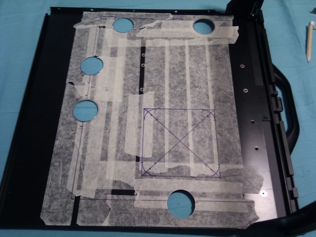

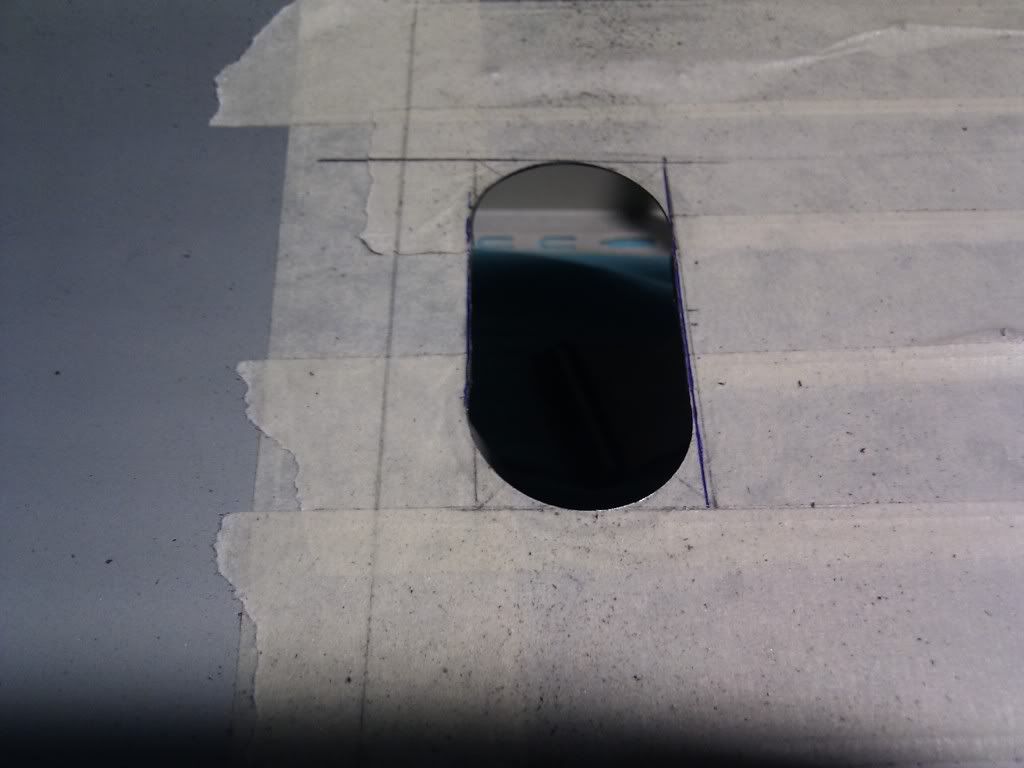

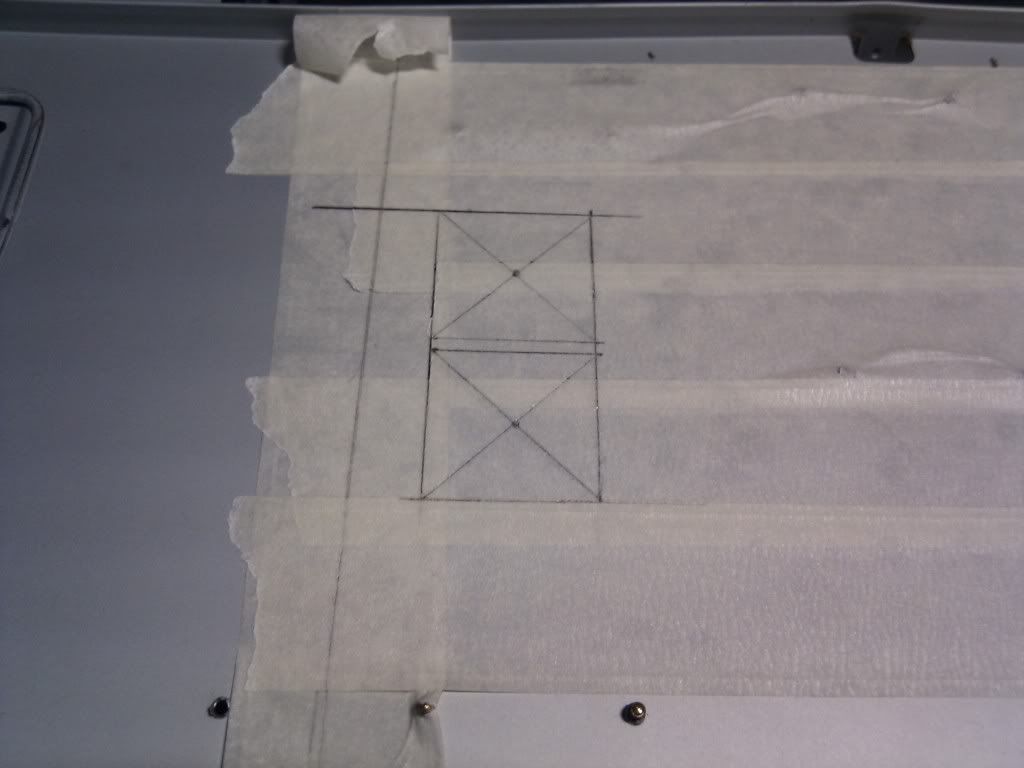

Κοπρίτης Οκτώβριος 21, 2011 #21 Οκτώβριος 21, 2011 Ντοντ ντουιτ Φανιιιη!τουλαχιστον σιγουρα οχι με dremel και ποτηροτρυπανοοπως ειπε κι ο Ιασονας, δανεισου ενα δραπανο και καντο με ποτηροτρυπανοή παιξε με πολλες μικρες διαδοχικες τρυπες στο περιγραμμα του κυκλουκαι μετα φαγωμα των δοντιων που θα εχουν προκυψει με λιμα χοντρη και τελος σμιριδοπετρα/ και γυαλοχαρτακι στο dremel για τη λειανσηή "ξεχνα τον κυκλο ρε Φανη"* και παιξε με τη μεθοδο του PClord...*/καζουλης mode
FANISTELROOY Οκτώβριος 21, 2011 Author #22 Οκτώβριος 21, 2011 Eτσι οπως το βλεπω και με αυτα που μου ειπατε, θα κανω τις τρυπες κατω απο τη μητρικη ωστε να μην φαινονται, οπως ειπε και ο spH3RiCal. Ετσι θα παιξω με τη μεθοδο του PClord με τρυπουλες και ευθειες γραμμες, λιμαρισμα στο τελος και u-channel.Kαι αμα βγει καλο το αποτελεσμα θα ανεβασω και φωτο....

Thrael Οκτώβριος 21, 2011 #24 Οκτώβριος 21, 2011 Για τις στρογγυλεμενες γωνιες, απ' οτι ειδα στο δικο μου, το U-channel μονοκομματο θα στρογγυλεψει το ολο σχημα στο τελος και θα καλυψει μικρες ατελειες. Εκανα κι εγω τρυπες με 8mm τρυπανι να εφαπτονται στις γωνιες εσωτερικα των παραλληλογραμων που θα εκοβα με το dremel. Οσο για τις τεχνικες και τις λεπτομερειες εχει πολλα παραδειγματα να ακολουθησει

FANISTELROOY Οκτώβριος 22, 2011 Author #29 Οκτώβριος 22, 2011 Θελω να ευχαριστησω πολυ τον φιλο AIRETIKOS που μου εδωσε τα εργαλεια του, τρυπανι και ποτηροτρυπανα. Το απογευμα θα "περιποιηθω" ενα παλιο case που εχω για να δω αν ειμαι ικανος να βαλω χερι στο Stacker.

FANISTELROOY Οκτώβριος 22, 2011 Author #35 Οκτώβριος 22, 2011 Λοιπον η προπονηση πετυχε!! Το εργαλειο του Σταυρου κανει τελειες τρυπες φ35. Θα κανω τετοιες στα ορια της μητρικης ή μιση μεσα μιση εξω και θα κανω τη δουλεια μου.

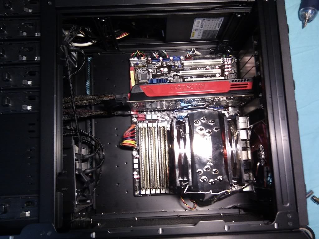

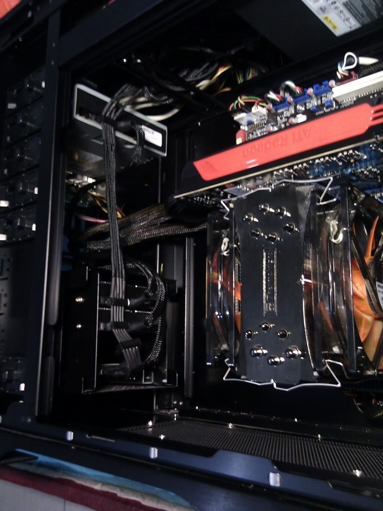

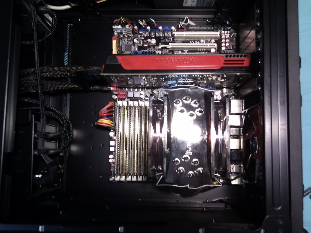

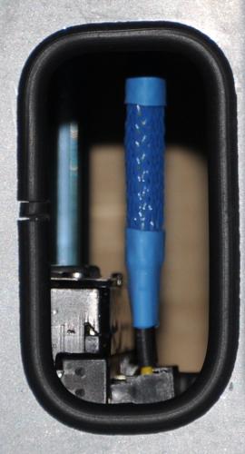

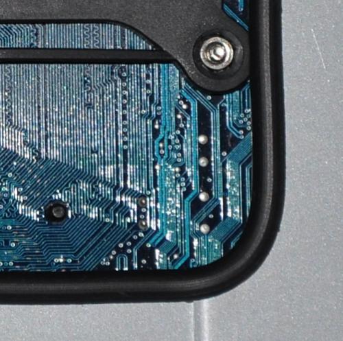

FANISTELROOY Οκτώβριος 23, 2011 Author #36 Οκτώβριος 23, 2011 Ι DID IT!!! μου πηρε ολη μερα.... Το πρωι να λυσω τον υπολογιστη και να ανοιξω τρυπες και το απογευμα καθαρισμα και συναρμολογηση. Αρχικα ειχα σχεδιασει να ανοιξω και τρυπα για αλλαγη ψυχτρας, αλλα ειπα να το αφησω για να μην το κανω χαλια το κουτι με τοσες τρυπες, ουτως ή αλλως δεν εχω σκοπο να αλλαζω συνεχεια. Aνοιξα και αλλη μια στις θεσεις για τα 5.25" drives να περασω τα καλωδια του fan-controller. Eκει που ειναι για το ρευμα της μητρικης και για την καρτα γραφηκων δεν μπορουσα να κανω οβαλ τρυπα γιατι εχει βαση για τη μητρικη και επρεπε να κανω την τρυπα εκτος οριων της μητρικης και δεν ηθελα για να μην φαινεται πολυ. Οποτε πηγα σε δυο κυκλικες, μια για μητρικη και μια για sata-GPU, αν και τελικα τα sata δεν μπορεσα να τα περασω γιατι επρεπε να λυγισουν πολυ και δεν χωρουσαν 4σατα+2Χ6pin. Αλλαξα παστα στον επεξεργαστη και εβαλα και αλλο ενα φουρφουρι για push-pull. Tωρα αυτο που μενει ειναι να παρω λαστιχο u-channel να βαλω στις τρυπες. Το αποτελσμα:
PClord Οκτώβριος 24, 2011 #37 Οκτώβριος 24, 2011 Κοπρίτης έγραψε: ή "ξεχνα τον κυκλο ρε Φανη"* και παιξε με τη μεθοδο του PClord... Η μέθοδος απλής λογικής του PClord..!** σας παρακαλώ..!! FANISTELROOY, όμορφο αποτέλεσμα..! συγχαρητήρια!!
