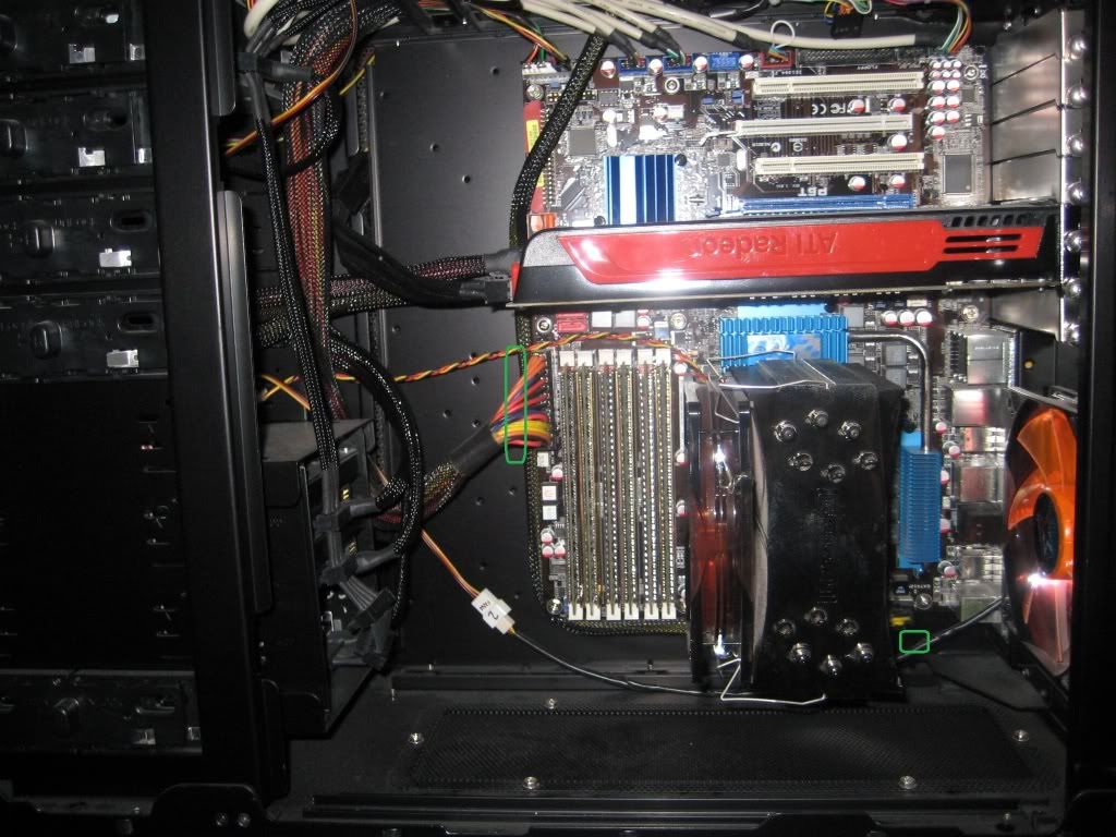

FANISTELROOY Δημοσιεύτηκε Οκτώβριος 21, 2011 #1 Δημοσιεύτηκε Οκτώβριος 21, 2011 Οπως λεει και ο τιτλος θελω μερικες συμβουλες για να ανοιξω καποιες τρυπες στο κουτι να κρυψω μερικα καλωδια που ειναι μεσα στη μεση. Δεν εχω ξαναδοκιμασει κατι τετοιο και θελω μερικες συμβουλες για να εχω καλυτερο αποτελεσμα. Εχω: -ενα dremel 300 με τα εξαρτηματα που δινει το μικρο πακετο συν κατι εξτρα τροχους που μου ειχε προτινει ο Κοπριτης παλιοτερα. -κατι λιμες στογγυλες και ισιες -χαρτοταινια φαρδια Θα παρω: -μια μεταλικη γωνια για να μετρησω και να σχεδιασω -u channel για να βαλω στις τρυπες μετα γυρω γυρω Εχω παρει ιδεες απο αυτα τα βιντεακια: [ame=http://www.youtube.com/watch?v=uOCmROFUWiI&feature=relmfu]Modding Your Mobo Tray for Cable Mgmt. Part 2 - YouTube[/ame] To θεμα ειναι αν με απλους τροχους και οχι εξαρτηματα που κοβουν κυκλους, αν θα μπορεσω να δωσω αυτες τις στρογγυλες ακρες στα ορθογωνια που θα ανοιξω. Παρακατω φαινεται τι εχω σκοπο να κανω, συν την τρυπα κατω απο τον επεξεργαστη για αλλαγη ψυχτρας. Ισως κανω κι αλλες για τα σατα και τα usb-frontpanel πανω. Ευκαιρια να αλλαξω και παστα στον επεξεργαστη :p
PClord Οκτώβριος 21, 2011 #2 Οκτώβριος 21, 2011 στην θέση σου θα σχεδίαζα την τρύπα πάνω στο κουτί όπως θέλω να γίνει (αφού είχε γίνει η κατάλληλη μέτρηση),μετά κάνεις 4 τρύπες με τρυπάνι μικρής διαμέτρου σε κάθε γωνία (ηλεκτρονικό κατσαβίδι με τρυπανάκι κουμπωμένο πάνω του) έπειτα κόβεις με dremel ίσιες γραμμές από την μία τρυπούλα στην άλλη και τέλος πέφτει λίμα και γυαλόχαρτο για να πάρει τελικό σχήμα..! καλό θα ήταν να την κάνεις λίγο μεγαλύτερη απ'όσο υπολογίζεις και στο τέλος να βάλεις ένα λάστιχο στην περίμετρο της τρύπας έτσι ώστε να μην είναι αιχμηρές οι άκρες και κοπεί κανά καλώδιο με το βάλε-βγάλε..
FANISTELROOY Οκτώβριος 21, 2011 Author #3 Οκτώβριος 21, 2011 Καλη ιδεα και αυτη, απλα θα βγει λιγο πιο τετραγωνο, no problem Εχω και κατι τρυπανακια για dremel, νομιζω 2-3.2mm Λαστιχακι u-channel θα μπει στο τελος.
PClord Οκτώβριος 21, 2011 #4 Οκτώβριος 21, 2011 FANISTELROOY έγραψε: Καλη ιδεα και αυτη, απλα θα βγει λιγο πιο τετραγωνο, no problem Εχω και κατι τρυπανακια για dremel, νομιζω 2-3.2mm Λαστιχακι u-channel θα μπει στο τελος. μια χαρά είναι τα τρυπανάκια..! το βασικό θα βγεί τετράγωνο,αλλά αν έχεις υπομονή με το λιμάρισμα μπορείς να το στρογγυλέψεις μετά (χρησιμοποιώντας μικρή λίμα εννοείται..)

Lazy Dog Οκτώβριος 21, 2011 #7 Οκτώβριος 21, 2011 Με ενα μεσαιου μεγεθους ποτηροτρυπανο θα κανεις τη δουλεια σου σε 5 λεπτακια και χωρις να χρεαζεται κατι αλλο
FANISTELROOY Οκτώβριος 21, 2011 Author #8 Οκτώβριος 21, 2011 Ποτηροτρυπανο δεν εχω, αλλα ουτε και τρυπανι για να το βαλω πανω. Μονο dremel εχω...
FANISTELROOY Οκτώβριος 21, 2011 Author #10 Οκτώβριος 21, 2011 παιζει καποιο link? στο επισημο site dremel δεν εχει ποτηροτρυπανο.
wesker Οκτώβριος 21, 2011 #11 Οκτώβριος 21, 2011 FANISTELROOY έγραψε: παιζει καποιο link? στο επισημο site dremel δεν εχει ποτηροτρυπανο.Για ρίξε μια ματιά εδώ
wesker Οκτώβριος 21, 2011 #13 Οκτώβριος 21, 2011 DJD έγραψε: Θα αντέξει το dremel ποτηροτρυπανο;Με τον πατέρα μου που βάλαμε στο dremel ποτηροτρύπανο για κατι δουλειές που είχαμε στο εξοχικό να κάνουμε δεν αντιμετοπίσαμε κάποιο πρόβλημα. Βέβαια είχαμε κόψει και πιο μαλακό υλικό απο λαμαρίνα κουτιού. Και το dremel που εχω δεν ειναι κανένα σόϊ. Κοψοχρονιά από το Alex Pack ενα φτηνιάρικο ειναι.... Τώρα ο Koπρίτης θα μας πει κάτι παραπάνω. Εκτός αν ο Φάνης πάρει έναν οδηγό κοπής για κύκλους για το dremel του και κόψει την λαμαρίνα με τον δίσκο κοπής λαμαρίνας που έχει μέσα το σετάκι του.
Lakisss Οκτώβριος 21, 2011 #14 Οκτώβριος 21, 2011 Το ποτηροτρύπανο θέλει χαμηλές στροφές και ροπή, το dremel δεν έχει δύναμη.
djkostas Οκτώβριος 21, 2011 #15 Οκτώβριος 21, 2011 Μήπως θα ήταν καλύτερα να το αφήσεις όπως είναι??Εξάλλου οι αλλαγές που θέλεις να κάνεις είναι πολύ μικρές!Ούτε και το κουτί πνίγεται στα καλώδια όπως είναι τώρα!
Jason Οκτώβριος 21, 2011 #16 Οκτώβριος 21, 2011 Ότι λέει ο Νίκος πιο πάνω.Το dremel δεν κάνει,θα κάψεις το πηνίο του.Στο κάτω κάτω αν μπορείς δανείσου από κάποιον γνωστό σου ένα τρυπάνι και αγόρασε ένα ποτηροτρυπανο.
FANISTELROOY Οκτώβριος 21, 2011 Author #17 Οκτώβριος 21, 2011 Θα χωρεσει ρε παιδια σε dremel? ασε που ειναι πανακριβα.... μια οικονομικη λυση ειναι αυτο εδω αλλα δεν νομιζω να κανει στο dremel, εκτος και αν παιξει με ενα φτηνιαρικο ηλεκτρικο κατσαβιδι που εχω.Η λυση αυτη δεν θα πιασει λετε;
spH3RiCal Οκτώβριος 21, 2011 #18 Οκτώβριος 21, 2011 Μικρη λεπτομερια για πιο ομορφο αποτελεσμα: Αφου αποσυνδεσεις τα παντα απο τη μητρικη σημειωσε πανω στο tray την περιοχη που καταλαμβανει και ανοιξε τις τρυπες μεσα (στα ορια παντα) σε αυτη. Ετσι τα καλωδια θα βγαινουν κατω απο τη αυτη και θα φαινεται πιο τακτικο (ασε που κανεις καμια πατατα με τις τρυπες δε θα φαινεται ). Προσεχε μονο το sleeved 24pin, γιατι για να χωρεσει θα χρειαστει λιγο στρωσιμο. Imo μια που θα κανεις το εγχειρημα, ανοιξε μερικες ακομα περα απο τις σημειωμενες, μια για την τροφοδοσια της καρτας και τα sata, και μερικες στο πανω μερος για τα usb, power κτλ καλωδια.
FANISTELROOY Οκτώβριος 21, 2011 Author #19 Οκτώβριος 21, 2011 Το ειχα σκεφτει και αυτο, δεν θα θελει και λεπτομερειες, αλλα φοβαμαι οτι το 24αρι δεν θα χορεσει.
spH3RiCal Οκτώβριος 21, 2011 #20 Οκτώβριος 21, 2011 Αν το απλωσεις λιγο μεσα στο sleeve δε νομιζω να εχεις προβλημα.. Κι εγω ετσι το εχω.
