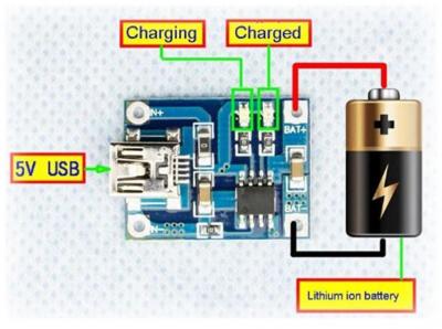

Αν δεν θέλεις να πάρεις φορτιστή της προκοπής (για 2 στοιχεία 15~20 ευρώ από Ελλάδα)
Παίρνεις ένα  έτοιμο κύκλωμα με το icTP4056 (περιπου 2 ευρώ; από Ελλάδα) και φορτίζεις μια - μια από φορτιστή κινητού...

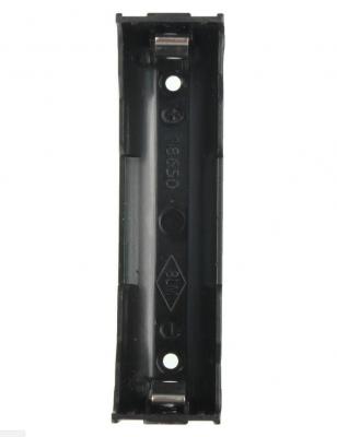

Αν θες ποιο ''επαγγελματική δουλειά'' βάζεις και μια ''θήκη''  για 18650 και κάνεις την δουλειά σου...

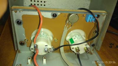

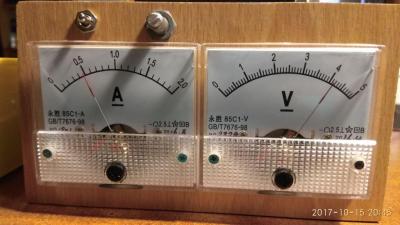

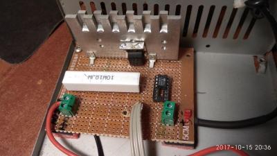

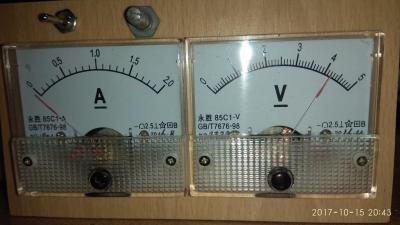

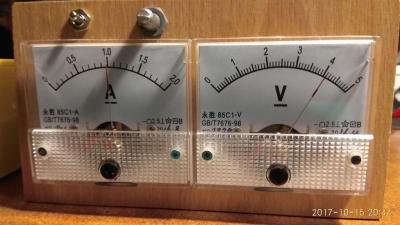

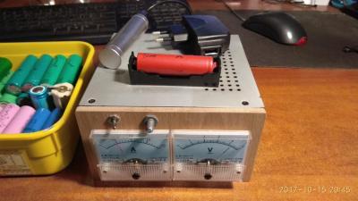

IMG_20171015_204551_r.thumb.jpg.4b259c4acd1cda2b34969f27832bde61.jpgIMG_20171015_204611_r.thumb.jpg.4899a58a6c107beb1c6bdd43263568fa.jpgIMG_20171015_203607_r.thumb.jpg.1110892702ff38adcb507e7044edac25.jpgIMG_20171015_203657_r.thumb.jpg.b0e153af7184c690f12caee359101c29.jpg
χρειάζεται 5volt για να δουλέψει το κύκλωμα τα οποία τα δίνω από Power-bank
ώστε να το παίρνω μαζί μου σε άλλα δωμάτια για να παρακολουθώ την πτώση της τάσεως...
Πάνω αριστερα διακόπτης ON-OFF για να βάζω σε ενέργεια το φορτίο
Πάνω δεξιά από τον διακόπτη ποτενσιομετρο 500Κ για να ρυθμίζω πόσο ρεύμα θέλω να τραβαει από την μπαταρία  (από 0ma ως 1300ma)
Κάτω αριστερα Αμπερόμετρο 2Α - δεξιά βολτόμετρο 5 volt
Όταν βάλω μια 18650 στην θήκη λειτουργεί απλά σαν βολτόμετρο (με κλειστό διακόπτη) εδώ δείχνει 4,2volt περιπου η μπαταρία που έχω βάλει....
IMG_20171015_204500_r.thumb.jpg.100fe00197531813698f697434fdaff4.jpgIMG_20171015_204451_r.thumb.jpg.e1717e20c1640afb6f6676fde3ed117e.jpg
Όταν ανοίξω τον διακόπτη τραβάω όσο ρεύμα θέλω (συνήθως 0,5A ή 1Α) σταθερά,
πολλαπλασιάζω επί τις ώρες που δουλεύει μέχρι να πέσουν τα volt της μπαταρίας μέχρι τα 2,7volt περιπου
και έχω την χωρητικότητα της!
πχ  0,5Α Χ 3ώρες = 1,5Α χωρητικότητα
Το κάνω σπάνια  βεβαια πια γιατί είναι αρκετά χρονοβόρο ...

Ένδειξη Πρώτη : από το πόση πτώση τάσεως κάνει μια μπαταρία με ικανό φορτίο !
Αν βάλω μια μπαταρία και με το 1Α κάνει μισό volt πτώση ή και περισσότερο τότε η μπαταρία έχει ''πέσει'' αρκετά και δεν αξίζει ...
Ένδειξη Δεύτερη : Από τον ρυθμό αυτο-εκφόρτισης της μπαταρίας ! (όπως ρώτησες αλλά το μυαλό μου κάνει διακοπές :o)
Αν φορτίσω σήμερα πλήρως μια μπαταρία 4,2volt και μετά από 3 ήμερες έχει πέσει στα 3,9volt πάλι δεν αξίζει...
Αν δούμε στην πάνω αριστερή φώτο μια καλή μπαταρία με 0,5Α κάνει μια μικρή πτώση τάσεως και σχέση με 1Α λίγο παραπάνω και δεν πέφτει κάτω από 4volt....
Επαναλαμβάνω χοντρικά είναι ένας τρόπος για να υπολογίσει κανείς σε τι κατάσταση είναι μια μπαταρία λιθιου έτσι...

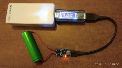

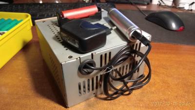

Στην δεύτερη φώτο θα δεις ότι έχω πάνω στο φορτίο κι ένα φορτιστή USB καμιά φορά το δουλεύω κι έτσι...
Το κακό(καλο) είναι ότι αυτή τη στιγμή έχω 50-60 μπαταρίες και μόνο από τις ενδείξεις μπορώ να καταλάβω την κατάσταση τους γιατί αλλιώς θα έπρεπε να γίνω The discharging Monk  :amen:

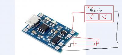

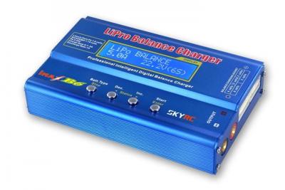

μπορεί να γίνει ευκολα  κόφτης του βολταζ (για λιθιου) ένα τέτοιο ανάμεσα στην μπαταρία - φορτίο
αυτό με το ρολόι δεν το έχω ψάξει αλλά αφού έχεις τον ΙΜΑΧ Β6 (οπως είπε και κάποιος σοφός) δε νομίζω ότι χρειάζεται να μπαίνεις σε μπελάδες :p
να και ο δικός μου Β6 clone :hehe:
